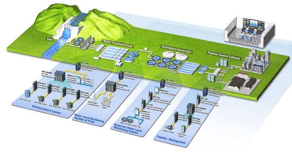

Sơ đồ hệ thống
Mô tả hệ thống
Trong trường hợp này, Advantech cung cấp một giải pháp với kiến trúc phân tán để đáp ứng được mục đích vận hành ổn định. Có 3 hệ thống chính để giám sát và kiểm soát quá trình cung cấp nước: Hệ thống kiểm soát lưu lượng, hệ thống giám sát mực nước bể chứa, và hệ thống giám sát đường ống.
Hệ thống đầu tiên là kiểm soát lưu lượng. Advantech cung cấp thiết bị APAX-5520KW để kết nối với nhiều module I/O thông qua mạng để kiểm soát lưu lượng giúp cho các kỹ sư có thể làm chủ hoàn toàn tình trạng của hệ thống. Đối với module IO, một thiết bị APAX-5017 giám sát lưu lượng mực nước trong bồn; thiết bị APAX-5028 kiểm soát lưu lượng bơm; thiết bị APAX-5040 và APAX-5046 chịu trách nhiệm riêng biệt cho tín hiệu kỹ thuật số (vào và ra) của tình trạng bơm, và thiết bị ADAM-4117 được sử dụng để thu nhận dữ liệu tốc độ dòng chảy. Sau đó, tốc độ dòng chảy có thể được chuyển đổi thành lượng tích luỹ để sử dụng trong tương lai.
Hệ thống thứ hai là các bể chứa nước phân phối. Bằng cách sử dụng module đầu vào analog ADAM-4117 mạnh mẽ với thiết bị GPRS EKI-1322 của Advantech, cổng truyền ADAM-4572, và bộ chuyển đổi EKI-7626C để thu thập được mực nước, giải pháp này không chỉ gửi số liệu tức thì đến trung tâm kiểm soát ở nhà máy cấp nước mà còn giúp loại bỏ các vấn đề về dây dẫn và các vấn đề thiếu hụt năng lượng bởi vì những thiết bị không dây của Advantech sử dụng rất ít năng lượng. Trong khi đó, thiết bị APAX-5520KW ở nhà máy có thể kiểm soát được dòng chảy vào. Khi mực nước của bể chứa quá cao, thiết bị điều khiển sẽ tắt máy bơm vào các bồn chứa.
Quản lý đường ống dẫn là hệ thống thứ 3, bao gồm thiết bị APAX-5520KW và APAX-5017 để thu thập dữ liệu về áp suất cũng như là sử dụng thiết bị APAX-5040 để phát hiện tình trạng của cửa tủ để đảm bảo là cửa đang đóng và các thiết bị hoạt động bình thường. Để phù hợp với khí hậu và độ ẩm của vùng cận xích đạo ở Đài Loan, các sản phẩm của Advantech hỗ trợ dải nhiệt độ rộng (từ -10 ~ 600C) và độ ẩm tương đối trong khoảng từ 5 ~ 95% để bảo đảm vận hành bền bỉ khi sử dụng ngoài trời.
