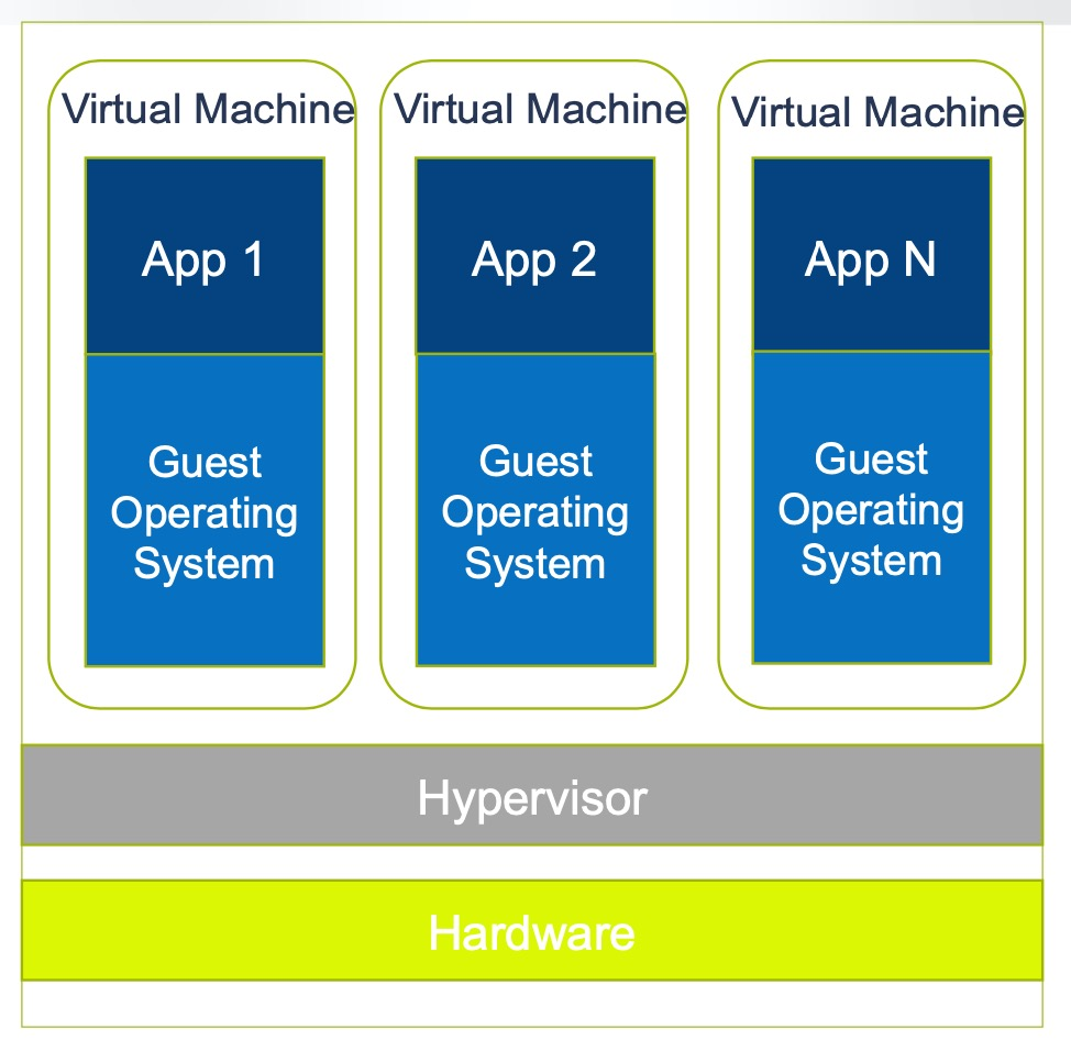

Ông Fahrion lưu ý rằng ảo hóa không phải là điều gì đó mới mẻ. Ông nói: “Chúng tôi đã làm việc đó trên các máy chủ và trung tâm dữ liệu trong nhiều năm. Trong thế giới của các trung tâm dữ liệu và máy chủ, cách thức hoạt động của máy ảo là thông qua việc bổ sung một lớp phần mềm được gọi là siêu giám sát (hypervisor) nằm trên phần cứng máy tính. Một hypervisor cho phép một phần cứng chạy nhiều máy ảo. Fahrion nói thêm rằng “các máy ảo của Advantech B+B SmartWorx nằm trên bộ siêu giám sát đó để mỗi máy ảo kết hợp với nhau một hệ điều hành, bản thân ứng dụng và bất kỳ thành phần phụ thuộc, thư viện hoặc cấu hình nào cần thiết để chạy ứng dụng đó. Và các máy ảo này dễ dàng được nhân rộng trên các nền tảng phần cứng khác nhau, rất dễ để tăng hoặc giảm quy mô”.
Sử dụng Hypervisor, một phần cứng có thể chạy nhiều máy ảo (VM). Mỗi máy ảo bao gồm một hệ điều hành, ứng dụng và bất kỳ thành phần phụ thuộc nào của nó. Máy ảo dễ dàng được sao chép trên các nền tảng phần cứng khác nhau.

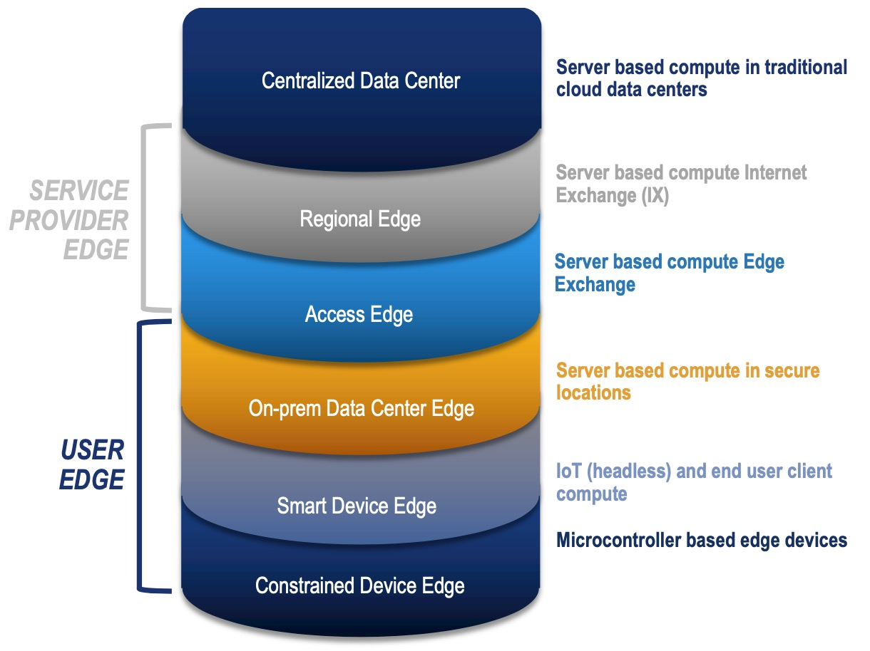

Việc sử dụng container cho phép mở rộng kiến trúc “gốc đám mây” sang Smart Device Edge. Mỗi thành phần của giải pháp (cơ sở dữ liệu, công cụ logic, trực quan hóa, v.v.) là một dịch vụ độc lập Điều này cho phép các thành phần của giải pháp dễ dàng di chuyển lên ngăn xếp khi các ứng dụng phát triển.
