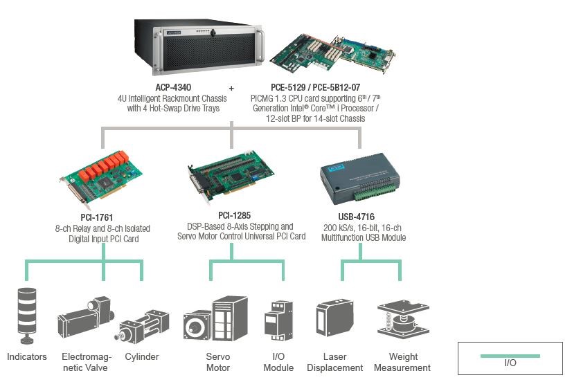

Quy trình làm việc của bộ phân phối keo hai kênh tốc độ cao, độ chính xác cao được chia thành bốn giai đoạn: 1) tải vật liệu; 2) ứng dụng kết dính; 3) cân; và 4) hoàn thành.
Ở giai đoạn tải vật liệu, thẻ thu nhận analog USB-4716 và cảm biến chuyển vị được sử dụng để kiểm tra trực quan máy, bao gồm việc tính toán góc và chiều cao PCB của phôi. Những dữ liệu này được sử dụng làm đầu vào để điều chỉnh bộ phân phối van keo dính, một quy trình được xử lý bởi thiết bị PCI-1285. Ở giai đoạn pha chế, chất kết dính được áp dụng cho PCB theo các thông số kỹ thuật được lập trình, trong đó thiết bị PCI-1285 lại được sử dụng để thực hiện phép nội suy và các chức năng khác nhằm điều khiển trục. Ở giai đoạn cân, mô đun analog USB-4716 xác định xem lượng chất kết dính được áp dụng có đáp ứng số lượng được chỉ định hay không.
Cuối cùng, phôi đạt đến giai đoạn hoàn thành sản phẩm khi áp dụng lượng chất kết dính thích hợp, tại thời điểm đó chúng được dỡ ra khỏi máy.
Triển khai dự án
- Thiết bị ACP-4340: máy tính công nghiệp hiệu suất cao với đế gắn thông minh 4U với 4 khay tráo đổi.
- Thiết bị PCE-5129: Thẻ CPU PICMG 1.3 hỗ trợ bộ vi xử lý Intel® Core™ i thế hệ 6 và 7.
- Thiết bị PCE-5B12-07: 12 khe BT cho đế 14 khe.
- Thiết bị PCI-1285: Thẻ PCI điều khiển động cơ Servo và động cơ bước 8 trục dựa trên DSP.
- Thiết bị USB-4716: Tốc độ 200 kS/s, 16-bit, mô đun USB 16 kênh đa chức năng.
- Thiết bị PCI-1761: Rơ le 8 kênh/Thẻ PCI kỹ thuật số đầu vào 8 kênh.
Kết luận
Đặc biệt có lợi cho khách hàng, cấu trúc DSP PCI-1285 cho phép tùy biến hệ thống đơn giản hóa và kiểm soát bộ phân phối keo hai kênh. Hơn nữa, thiết bị PCI-1761 và thiết bị USB-4716 đảm bảo rằng hoạt động tốc độ cao và độ chính xác cao có thể được duy trì ngoài việc cho phép mở rộng trong tương lai trong khi chiếm không gian tối thiểu. Trường hợp này cho thấy với sự hậu thuẫn mạnh mẽ của đội ngũ chuyên gia R&D thông thạo các thuật toán và ứng dụng điều khiển động cơ, Advantech có thể cung cấp đánh giá trước, ví dụ mã để phát triển và điều chỉnh tại chỗ cho khách hàng của chúng tôi.
