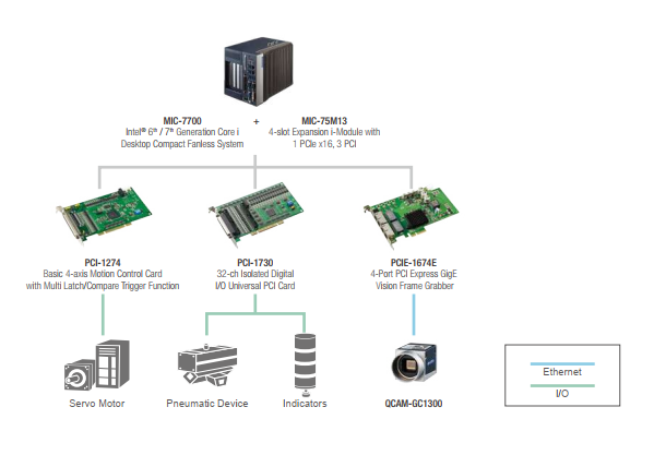

Giải pháp của Advantech
Advantech cung cấp hệ thống điều khiển với máy tích công nghiệp không quạt MIC-7700 với i-Module 4 khe cắm mở rộng MIC-75M13, máy tính có thể quản lý đa tác vụ giữa điều khiển chuyển động chính xác và kiểm tra trực quan sản phẩm. Hệ thống sử dụng card điều khiển 4 trục PCI-1274 để kết nối với động cơ servo.
Card PCI-1274 hỗ trợ Common Motion API, phần mềm này cho phép khách hàng sử dụng các chức năng điều khiển hand-on để tính toán chính xác vị trí và tốc độ cho điều khiển động cơ servo. Đặc biệt, tính năng Comparative Trigger giúp tăng tốc độ kiểm tra ôc vít lên đến mức tối đa vì động cơ không cần dừng để Camera lấy mẫu. Card PCIE-1674E và Camera QCAM GC1300 POE cũng được sử dụng để truy xuất dữ liệu hình ảnh. Card I/O PCI-1730 với 32 kênh đầu vào/ra kỹ thuật số được sử dụng để kết nối với xy lanh khí nén và các thiết bị ngoại vi khác

Tính năng Comparative Trigger của card PCI-1274 giúp tăng tốc độ và đẩy hiệu suất làm việc lên đến mức tối đa. Với khả năng điều khiển chuyển động mềm mại, động cơ không cần dừng mà chỉ cần giảm tốc khi đến vị trí kiểm tra vít sau đó xuất tín hiệu Trigger tới camera với tốc độ cực nhanh mà vẫn đảm bảo dữ liệu hình ảnh thu thập được có đô chính xác cao. Điều này giúp tiết kiệm thời gian làm việc của hệ thống và đẩy nhanh tốc độ sản xuất của khách hàng.
