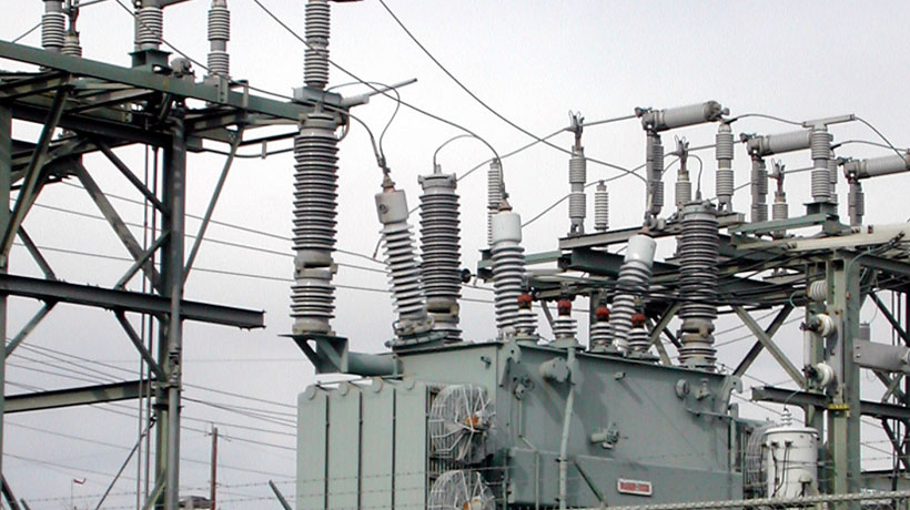

Dự án Salt River Arizona (SRP) cung cấp năng lượng điện cho phần lớn khu vực đô thị Phoenix Arizona đang phát triển. Năng lượng được tạo ra bởi sự kết hợp bởi các nhà máy hạt nhân, thủy điện, dầu, than và khí tự nhiên cũng như năng lượng tái tạo. Khi lưới điện mở rộng, họ bổ sung thêm nhiều trạm biến áp sử dụng nhiều hệ thống SCADA từ các nhà cung cấp khác nhau. Mỗi nhà cung cấp sử dụng các mạch riêng của mình và đưa ra các khuyến nghị riêng về cách nối dây, nối đất, phân cực và các cổng RS-485. Không có gì đáng ngạc nhiên, các trục trặc giao tiếp giữa các đường dây làm xảy ra lỗi dữ liệu và báo cáo sự cố liên tục và điều đó đe dọa sẽ bỏ qua các vấn đề thực sự của trạm biến áp

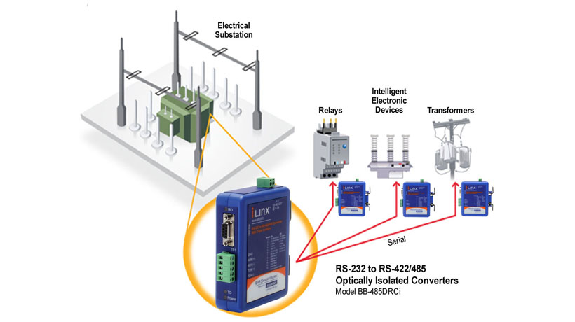

Advantech đã gửi một kỹ sư tới để xem xét các mô hình ứng dụng RS-485 và làm việc với các kỹ sư của SRP và kỹ thuật viên hiện trường. Theo dõi nguồn gốc của những rắc rối liên quan đến việc thực hiện nhiều điều chỉnh nhỏ để giải quyết chúng và quan sát kết quả. Bộ chuyển đổi cách ly 3 chiều của Advantech Model BB-485DRCi, RS-232 sang RS-422/485, thực hiện công việc dễ dàng, với các điện trở kết thúc và phân cực có thể chuyển đổi. Dữ liệu phạm vi đã sớm chỉ ra rằng các nút chuyển tiếp lỗi hệ thống RS-485 không nhất quán trong việc phản hồi các cuộc thăm dò của họ. Sự chậm trễ ngẫu nhiên đã gây ra tranh chấp bus. Một cuộc gọi tiếp theo đến nhà sản xuất thiết bị relay đã mang tới một bản cập nhật phần mềm mới. Và vấn đề được giải quyết.

  • Là chuyên gia toàn cầu về truyền thông nối tiếp, Advantech đã đưa ra tư vấn thành công cho SRP về một vấn đề chuyên sâu khó tìm, qua đó cung cấp dịch vụ vượt xa những gì khách hàng mong đợi.
  • Các tính năng chấm dứt và kết thúc có thể chuyển đổi được phép cho phép điều chỉnh và thử nghiệm trong nội bộ để loại bỏ các lỗi giao tiếp.
  • Hệ thống cách ly ba của cả hai cổng giao tiếp và nguồn là lý tưởng cho các ứng dụng năng lượng nơi dòng điện đi lạc có thể xảy ra ở bất cứ đâu.
  • Dải nhiệt độ hoạt động rộng của Model BB-485DRCi cung cấp độ tin cậy lâu dài trong các cực trị nhiệt độ của các tiện ích điện và năng lượng ngoài trời.
