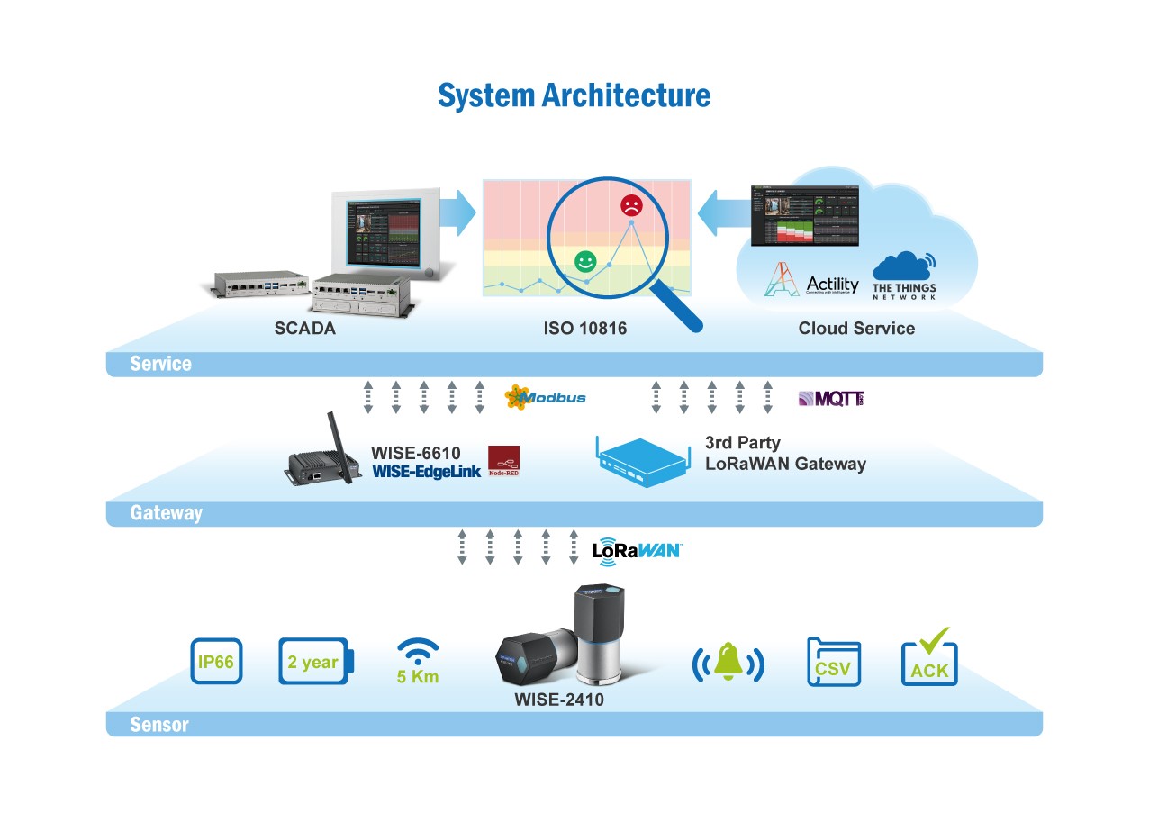

Tổng quan hệ thống
Advantech đã cung cấp hai sản phẩm cho dự án giám sát chất thải tự động: WISE-2410 - cảm biến rung thông minh LoRaWAN; và WISE-6610 - một gateway IoT LoRaWAN.
Đây là cách giải pháp hoạt động: Cảm biến rung không dây WISE-2410 được gắn từ tính vào động cơ và thu thập dữ liệu rung động để tính toán tốc độ và giá trị dịch chuyển, sau đó được truyền đến cổng WISE-6610 cứ nửa giờ một lần thông qua mạng không dây LoRaWAN. WISE-6610 giải mã gói dữ liệu và tải dữ liệu lên thông qua Modbus vào hệ thống thu thập dữ liệu và kiểm soát giám sát (SCADA) hiện có của nhà máy wafer. Sau khi thu được dữ liệu, hệ thống sẽ so sánh dữ liệu đó với biểu đồ mức độ nghiêm trọng của ISO 10816 và chẩn đoán tình trạng của động cơ.
WISE-2410 là một thiết bị thông minh được tích hợp bộ vi xử lý ARM Cortex-M4, cảm biến gia tốc 3 trục và nhiệt độ. Nó tính toán các giá trị riêng phức tạp trước khi xuất ra (bao gồm VRMS, ARMS, đỉnh, dịch chuyển, kurtosis, hệ số đỉnh, độ lệch và độ lệch chuẩn), giúp giảm tải băng thông mạng. Bên cạnh việc loại bỏ các vấn đề về đi dây mạng, bộ thu phát LoRa tích hợp của WISE-2410 có tần số thấp, phạm vi xa, tiêu thụ điện năng thấp, với khả năng truyền xuyên thấu cao. Kết quả thử nghiệm thực tế cho thấy phạm vi truyền dẫn của WISE-2410 có thể đạt tới 15 km, quá đủ cho khu vực 500 mét của nhà máy wafer.
WISE-2410 cũng tận dụng tối đa lợi thế triển khai mở, linh hoạt và chi phí thấp của LoRaWAN. Người dùng có thể tự thiết lập một mạng riêng mà không cần sự trợ giúp của nhà cung cấp dịch vụ mạng, do đó, dữ liệu có thể được truyền trực tiếp thay vì theo đường vòng (tức là đến trạm gốc của nhà cung cấp dịch vụ trước khi trở lại người dùng). Do đó, người dùng tiết kiệm phí truyền thông trong khi vẫn có được sự bảo vệ cần thiết về tính bảo mật dữ liệu.
Hơn nữa, WISE-2410 chạy bằng pin và tiêu thụ điện năng cực kỳ thấp — chỉ cần hai pin Li-SOCl2 3,6V là có thể sử dụng trong hai năm. Không cần kết nối nguồn bên ngoài và không phải thay pin thường xuyên nên việc sử dụng rất thuận tiện. WISE-2410 có kích thước nhỏ gọn (84,7 x 48,3 mm) và ba lựa chọn gắn kết là đinh tán, chất kết dính và nam châm, cung cấp các tùy chọn cài đặt linh hoạt dựa trên điều kiện tại địa điểm.
Phạm vi nhiệt độ rộng (-20°C ~ 85°C) và vỏ chống thấm nước và chống bụi được chứng nhận IP-66 cũng giúp WISE-2410 trở thành sản phẩm lý tưởng để thu thập dữ liệu ngoài trời. WISE-6610 là một gateway IoT LoRaWAN hiệu suất cao cung cấp kết nối đáng tin cậy trong môi trường công nghiệp. Vì nó hỗ trợ giao thức Modbus thường được sử dụng trong các nhà máy, nó đáp ứng yêu cầu của nhà máy wafer về việc truyền dữ liệu hiệu quả và đáng tin cậy đến hệ thống điều khiển giám sát trung tâm. Một lợi ích khác là WISE-6610 có thể kết nối với tối đa 500 thiết bị WISE-2410, điều này giúp khách hàng có thể mở rộng phạm vi giám sát tự động khi cần thiết, trong khi vẫn duy trì nền tảng phần cứng hiện có.
