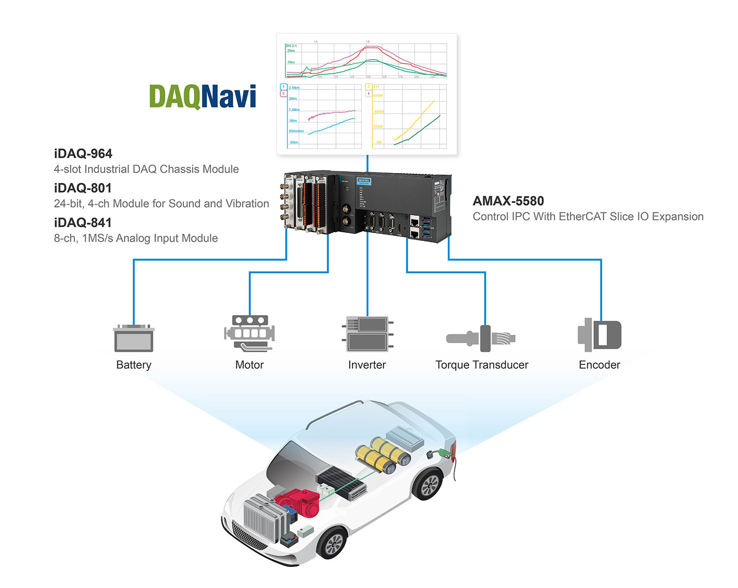

Triển khai dự án
  • AMAX-5580: Control IPC với EtherCAT Slice IO Expansion và CPU Intel® Core™ i7/i5/Celeron®
  • iDAQ-964: Mô-đun DAQ công nghiệp 4 khe cắm cho AMAX-5000
  • iDAQ-801: Mô-đun iDAQ 256kS/giây/ch, 24-bit, 4-ch cho âm thanh và độ rung
  • iDAQ-841: Mô-đun iDAQ đầu vào tương tự 8-ch, 16-bit, 1MS/giây/ch
  • DAQNavi: DAQNavi là phần mềm thu thập dữ liệu để kích hoạt trí thông minh biên cho các thiết bị DAQ của bạn
Mô tả hệ thống
Hệ thống sử dụng DAQ dạng mô-đun của Advantech, iDAQ Series. iDAQ cung cấp nhiều mô-đun I/O bao gồm iDAQ-801 24-bit thu thập tín hiệu động độ phân giải cao để đo độ rung và iDAQ-841, tốc độ lấy mẫu cực cao 1 MS/giây có thể nắm bắt đầy đủ các thông số vận hành truyền động. Ngoài ra, AMAX-5580 với iDAQ-964 được sử dụng để xuất các thông số điều khiển cho quá trình tải hộp số, chuyển số và các hoạt động khác. Trong khi đó, phần mềm cấu hình DAQNavi/SDK có thể thực hiện ghi dữ liệu và giám sát thời gian thực đối với các hoạt động của toàn bộ hệ thống thử nghiệm và có thể thực hiện báo động và phân tích tự động nếu gặp lỗi.
