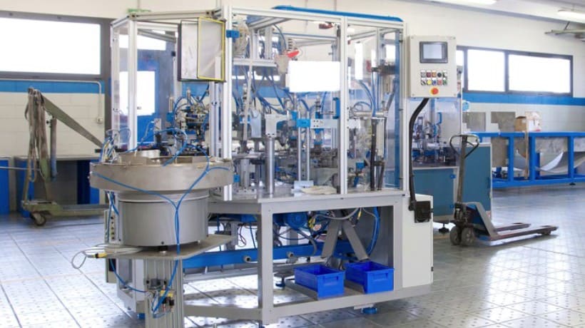

Các sản phẩm có thể được thử nghiệm bằng máy chủ yếu bao gồm điện trở vá, điện dung, độ tự cảm và một số IC và đèn LED nhất định. Máy chủ yếu được sử dụng để thử nghiệm ngoại hình của các sản phẩm. Bài kiểm tra bao gồm một đến sáu khía cạnh với trọng tâm chính được đặt vào việc kiểm tra khiếm khuyết, vết trầy xước, các góc không được lấp đầy, hố, phình. Các sản phẩm được chia thành các loại: Có thể sử dụng tốt, có khiếm khuyết, có thể tự xác định, có thể được xác định rõ ràng.
Tùy thuộc vào nhu cầu thử nghiệm, 1 đến 12 camera công nghiệp có thể được thiết lập. Mỗi camera hoạt động với tốc độ lấy mẫu từ 50-200 khung hình và độ chính xác tối đa lên tới 3 um. Các camera sẽ ghi lại các hình ảnh ở tốc độ cực cao. Một camera GigE Vision được sử dụng làm camera chính (đôi khi nó sẽ là camera USB Vision). Các camera được đặt ở các góc trên và dưới đĩa quay kính điều khiển bằng động cơ DD tương ứng để phát hiện các khiếm khuyết ở các cấp độ khác nhau và các loại khác nhau.
Hiện tại, hầu hết các thiết bị kiểm tra thành phần của nội địa Trung Quốc đều được điều khiển bởi PLC, với thông lượng tối thiểu dưới 500 chiếc mỗi phút. Một số thiết bị được điều khiển bởi thẻ điều khiển chuyển động + IO, với thông lượng khoảng 2000 chiếc mỗi phút. Trong trường hợp này, khách hàng yêu cầu đơn vị mới phải đạt 10000 chiếc mỗi phút. Thông lượng gần với thiết bị hàng đầu quốc tế - 12000 chiếc mỗi phút. Các biện pháp với hiệu suất chính xác hơn, dịch vụ địa phương linh hoạt hơn và giá cả tốt hơn sẽ giúp đảm bảo thị phần lớn hơn.
Mô tả hệ thống
Thẻ điều khiển chuyển động 4 trục của Advantech PCI-1274-12AE được biết đến với tốc độ tăng giảm tốc chính xác và lõi điều khiển soft motion giúp điều khiển chính xác vị trí của động cơ DD. Ngoài ra, nó có chốt vị trí 12-CH có thể ghi lại thông tin vị trí chính xác được cung cấp bởi bộ mã hóa trong thời gian thực khi vật liệu đi qua cảm biến để đưa ra tọa độ chính xác để tham khảo trong quá trình chụp ảnh và phân loại vật liệu tiếp theo. Ngoài ra, 12 kênh cho các vị trí so sánh và kích hoạt so sánh có thể được tùy chỉnh theo nhu cầu thực tế của từng khách hàng để đáp ứng nhu cầu chụp máy ảnh lên tới 12 camera với điều khiển so sánh tốc độ cao ở bốn vị trí tách. Mặt khác, PCIE-1674E cung cấp khả năng mở rộng dễ dàng với các camera GigE Vision (đối với một số mẫu máy ảnh USB Vision được sử dụng). Trong khi PCI-1756 có DI 32 kênh và DO 32 kênh để điều khiển chỉ báo ba màu, nút dừng khẩn cấp, van điện từ, xi lanh và các cảm biến khác của thiết bị.
Đối với hệ thống, máy tính công nghiệp IPC-240 có 1 PCIE*16, 1 PCIE*4, 2 PCI, và CPU I7-6700 với bộ nhớ trong 16GB, ổ SSD 128G + 1T. Máy tính công nghiệp nhỏ gọn này cung cấp khả năng mở rộng, hiệu suất cao và chất lượng đáng tin cậy, nó đóng vai trò là nền tảng xử lý hình ảnh và nền tảng điều khiển chuyển động logic cho hệ thống tổng thể của khách hàng.
