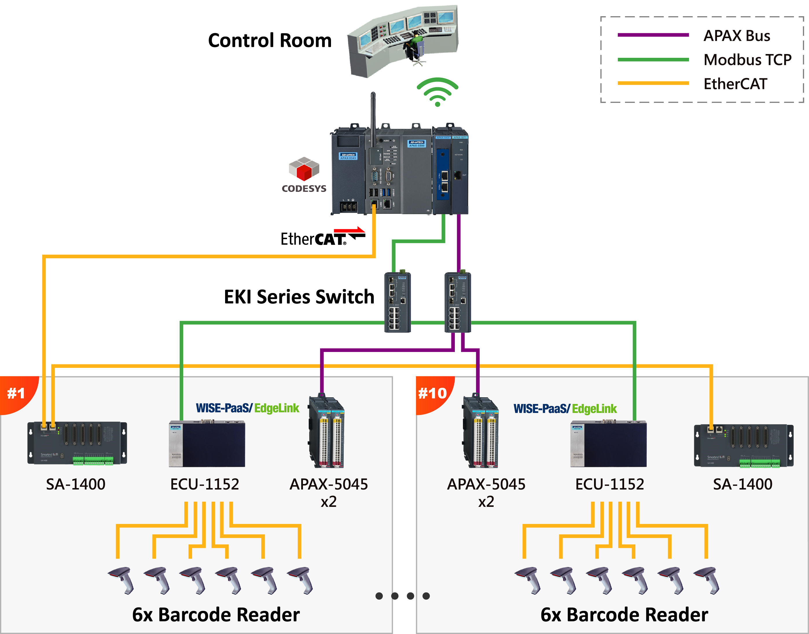

Sản phẩm APAX-5580 của Advantech được sử dụng làm lõi điều khiển hệ thống để kết nối các lớp IT và OT. Là một MES client, APAX-5580 được sử dụng để truyền dữ liệu từ các thiết bị cấp thấp đến MES trong phòng điều khiển trung tâm và nhận hướng dẫn từ MES để điều khiển bộ định tuyến CNC và thư viện công cụ điện cực trong quá trình gia công. APAX-5580 được kết nối với các gateway thông minh ECU-1152 thông qua Modbus/TCP và các mô-đun chuyển đổi xung của bên thứ ba thông qua EtherCAT, do đó cho phép tải lên dữ liệu mã vạch và quản lý nhiều máy EDM.
Bộ xử lý lõi kép độc đáo và cơ chế tối ưu hóa split-core của APAX-5580 là những gì cho phép nó tích hợp liền mạch các lớp IT và OT. Với một lõi dành riêng cho HĐH Windows Embedded 7 để đảm bảo rằng nút máy khách MES có thể liên kết thành công với lớp IT, lõi kia có thể xử lý chuyển động, logic và điều khiển bus để đảm bảo khả năng đáp ứng và ổn định trong lớp OT. Hơn nữa, việc tích hợp phần cứng và phần mềm trong một nền tảng duy nhất giúp cấu trúc hệ thống trở nên đơn giản và đảm bảo việc bảo trì sẽ thuận tiện và thiết kế mô-đun độc đáo của nó cho phép nâng cấp hoặc điều chỉnh mà không cần thay thế lõi điều khiển.
Đối với các kỹ sư IT có thể không thành thạo sử dụng ngôn ngữ PLC để viết các chương trình điều khiển chuyển động và điều khiển logic tự động, CODESYS hỗ trợ văn bản có cấu trúc, do đó có thể sử dụng ngôn ngữ lập trình cấp cao hơn mà họ đã quen thuộc. Với thiết kế hệ thống này, kết hợp với các dịch vụ hỗ trợ kỹ thuật chất lượng cao của Advantech đã giảm đáng kể thời gian phát triển của công ty Tianjin GOOD MOLD Technology, tăng tốc thời gian đưa sản phẩm ra thị trường.
Một lý do khác mà APAX-5580 được chọn là nó có thể được mở rộng để cung cấp điều khiển cả ở phía cục bộ và cả từ xa, nghĩa là các thiết bị có thể được triển khai gần nơi máy CNC thực sự được cài đặt (điều này áp dụng cho tất cả các dòng APAX-5000 I/O mô-đun). Mô-đun này cũng có thể được sử dụng cho các mạng có cấu trúc liên kết tuyến tính (đối với các dây chuyền sản xuất CNC lớn) hoặc cấu trúc liên kết sao (để đảm bảo rằng các đơn vị không bị ảnh hưởng ion khi xảy ra sự cố với bất kỳ một trong số chúng). Cuối cùng, các thiết bị ECU-1152 đã được chọn vì chúng có sáu cổng nối tiếp biệt lậpRS-232, cho phép nhiều kết nối với nhiều máy quét mã vạch 2D. Với phần mềm WebAccess/TagLink được tích hợp sẵn, dữ liệu có thể dễ dàng chuyển đổi từ RS-232 sang Modbus để truyền sang thiết bị APAX-5580 cấp cao hơn thông qua Internet.
