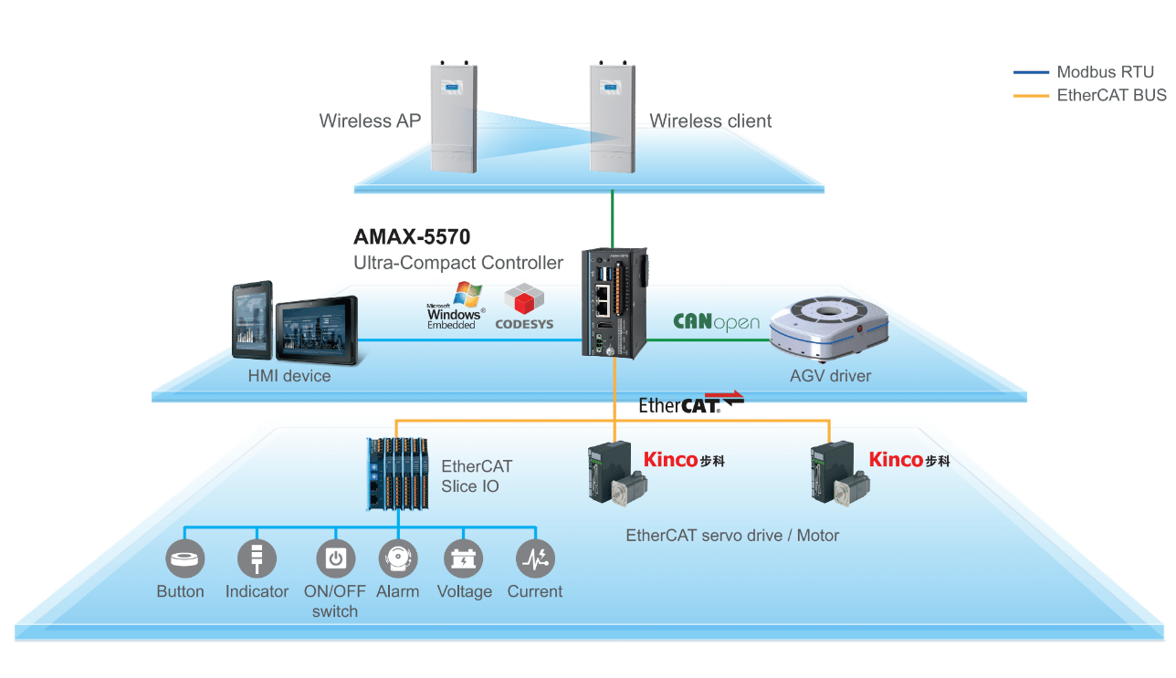

Yêu cầu dự án
  • Hệ thống xe nâng AGV cần hỗ trợ EtherCAT để kết nối với các động cơ servo để điều khiển phần mở rộng của cánh tay xe nâng, và nó cũng cần hỗ trợ CAN-bus để kết nối với hệ thống điện của xe. Nó cũng cần kết nối với máy khách không dây thông qua cổng nối tiếp.
  • Hệ thống AGV cần một khả năng xử lý mạnh mẽ và một hệ điều hành để xử lý và tính toán các hướng dẫn dẫn đường của hệ thống lập lịch và khả năng hiển thị giao diện 3D.
  • Bộ điều khiển cần một nguồn điện DC điện áp thấp nhỏ gọn và tiêu thụ điện năng thấp để đáp ứng các yêu cầu về kích thước thân máy và pin.
Mô tả hệ thống
  • Bộ điều khiển: AMAX-5570, Bộ điều khiển hỗ trợ CODESYS tích hợp
  • Mô-đun I/O: AMAX-5000 EtherCAT, mô-đun I/O mở rộng
  • Phần mềm điều khiển: CODESYS V3.5
  • Hệ điều hành: Windows 7 64-bit
Mô tả giải pháp
  • AMAX-5570 hỗ trợ EtherCAT, CAN bus, Modbus TCP và các giao diện nối tiếp, cung cấp tất cả các kết nối cho các thiết bị ngoại vi cần thiết cho xe nâng AGV.
  • Nó tương thích với cả môi trường Windows, lõi thời gian thực SoftPLC CODESYS và bộ xử lý x86 cho phép các chức năng hiển thị và xử lý dữ liệu khác nhau.
  • Với kích thước chỉ 48,8 x 100 x 70 mm và phạm vi cung cấp điện 10-36VDC, nó đáp ứng các yêu cầu của xe nâng AGV.
  • Thiết kế không quạt và hỗ trợ lắp đặt trên thanh ray đảm bảo hệ thống hoạt động ổn định, lâu dài, nâng cao tính ổn định và hiệu quả của hệ thống logistics tổng thể.
