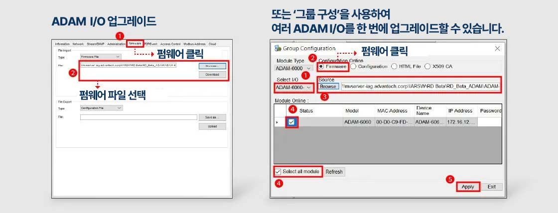

6. 기존 어드밴텍 I/O Module Utility에서도 이 기능을 사용할 수 있나요?
네, 사용할 수 있습니다. 아래 3단계로 간단하게 시작할 수 있습니다.
  • 1. 최신 어드밴텍 I/O Module Utility (V2.07.00 이상) 다운로드
  • 2. 장치 모델에 맞는 최신 펌웨어 다운로드
  • 3. 유틸리티 실행 후 ADAM I/O의 펌웨어를 업그레이드
 ※ 여러 모듈을 동시에 업데이트하려면 이더넷에서 오른쪽 클릭 후 ‘그룹 설정(Group Configuration)’ 기능을 활용하세요.

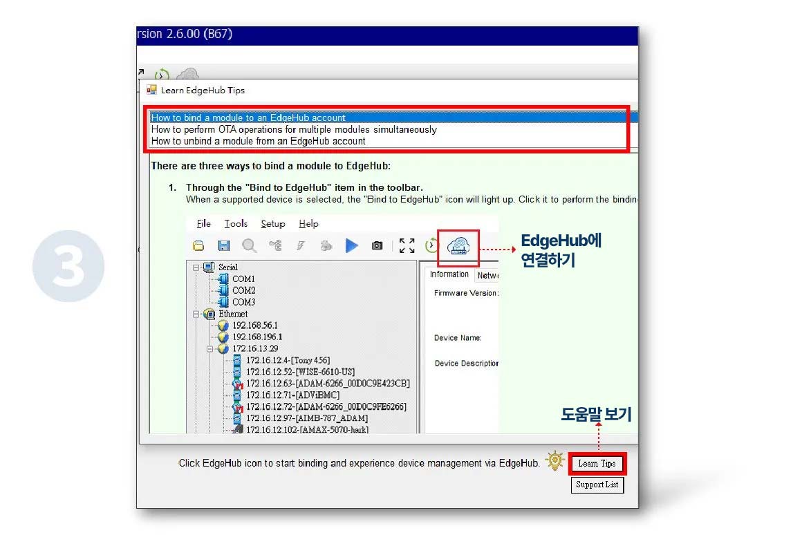

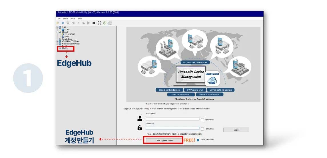

7. 최신 펌웨어 설치 후 EdgeHub는 어떻게 시작하나요?
1. 유틸리티 좌측 트리에서 ‘EdgeHub’ 선택 → ‘EdgeHub 계정 생성’ 클릭

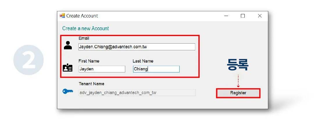

2. 필수 정보 입력 후 등록 → 이메일로 비밀번호 수신
3. 로그인 후 각 현장에서 ADAM I/O를 EdgeHub에 바인딩하면, 하나의 유틸리티에서 여러 사이트의 장비를 통합 관리할 수 있습니다.
자세한 정보를 원하시면, "도움말 보기"를 활용하세요.
