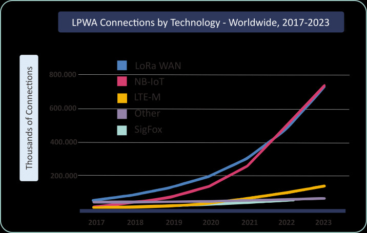

Theo Statista, LoRaWAN và NB-IoT dự kiến sẽ chiếm khoảng 85,5% tổng số kết nối LPWAN vào năm 2023. Điều này được thể hiện rõ ràng trong biểu đồ bên dưới:

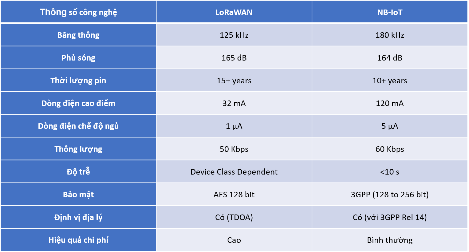

ABI Research đã thực hiện một công việc tuyệt vời khi so sánh hai công nghệ. Trong bảng dưới đây, bạn có đầy đủ các thông số công nghệ cho cả LoRaWAN và NB-IoT:
Có một số điểm nổi bật như sau:
  1. LoRaWAN tiêu thụ ít điện năng hơn so với NB-IoT, làm cho nó trở thành một giải pháp khả thi hơn cho các dự án yêu cầu tốc độ làm mới cao hơn.
  2. Vì tiêu thụ ít năng lượng hơn, LoRaWAN cũng cung cấp thời lượng pin lâu hơn so với NB-IoT (15+ năm so với 10+ năm).
  3. Khi nói đến băng thông và vùng phủ sóng, mọi thứ bắt đầu chồng chéo lên nhau.
  4. Thông lượng dữ liệu cao nhất cho NB-IoT là 60 Kbps, cao hơn một chút so với LoRaWAN.
  5. NB-IoT là một giải pháp an toàn hơn do mã hóa 256-bit 3GPP (so với AES 128-bit cho LoRaWAN).
  6. Độ trễ trên NB-IoT thường thấp hơn LoRaWAN. Như được hiển thị trên bảng, độ trễ trên LoRaWAN phụ thuộc vào loại thiết bị được sử dụng và phân loại của nó.
  7. Cả hai tiêu chuẩn đều hỗ trợ định vị địa lý ở cùng một mức độ.

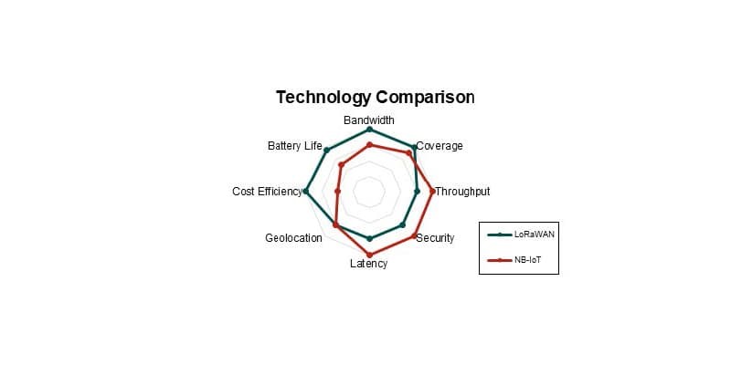

Như được thể hiện trong so sánh này từ ABI Research, cả hai giao thức đều có ưu và nhược điểm.
Sự khác biệt lớn nhất giữa cả hai là về hiệu quả chi phí. Các giải pháp LoRaWAN có thể đạt được chi phí vận hành thấp hơn so với NB-IoT do sử dụng phổ tần không cần cấp phép và do mức tiêu thụ điện năng thấp hơn (do đó, kéo dài tuổi thọ pin và giảm chi phí bảo dưỡng).
Ở dòng điện cực đại 32 mA – chỉ bẳng một phần tư mức tiêu thụ của NB-IoT - các thiết bị LoRaWAN có thời gian sử dụng pin dài hơn, đặc biệt là trong các ứng dụng có tốc độ làm mới cao.
Khả năng tự triển khai của LoRaWAN và sự trưởng thành của hệ sinh thái chipset, gateway và dịch vụ đám mây khiến nó trở nên hoàn toàn phù hợp cho các tổ chức yêu cầu toàn quyền sở hữu cơ sở hạ tầng của họ, có thể là trong khuôn viên doanh nghiệp, tòa nhà thông minh hoặc khu vực nông nghiệp.
Ngược lại, NB-IoT phù hợp hơn với các ứng dụng IoT thương mại và người tiêu dùng yêu cầu kết nối ở quy mô khu vực hoặc thậm chí toàn cầu.

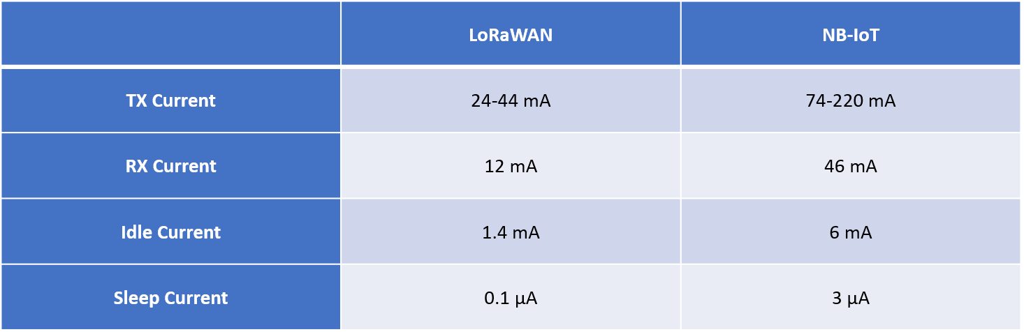

1/ Năng lượng tiêu thụ
Như thể hiện trong bảng trên (Nguồn: AMIHO Technology), LoRaWAN tiêu thụ ít điện năng hơn đáng kể so với NB-IoT.
Điều đáng chú ý là mặc dù điều này làm tăng tuổi thọ pin cho các giao thức trước đây, nhưng cả hai giao thức đều cung cấp tuổi thọ dài hơn nhiều so với các đối thủ cạnh tranh.
Câu hỏi thực sự ở đây không phải là pin của thiết bị sẽ dùng được bao lâu trong quá trình kiểm tra trong phòng thí nghiệm; nó nói nhiều hơn về tốc độ làm mới sẽ cao như thế nào trong một kịch bản trong thế giới thực.
Vì dòng điện sử dụng trong chế độ ngủ sâu của cả hai giao thức hầu như bằng không, sự khác biệt thực sự sẽ được nhận thấy khi các thiết bị đạt dòng điện cực đại trong thời gian dài.
Điều này có nghĩa là các thiết bị hỗ trợ LoRa hoàn toàn phù hợp cho các ứng dụng nhà thông minh và tòa nhà thông minh, cũng như lĩnh vực tiện ích mà thời lượng pin dài là chìa khóa.
Hiệu quả sử dụng pin của LoRaWAN cũng là một giải pháp lý tưởng cho các thiết bị phát hiện khói, khóa thông minh, cửa ra vào, đèn chiếu sáng trong nhà và hệ thống đo lường của các công ty.

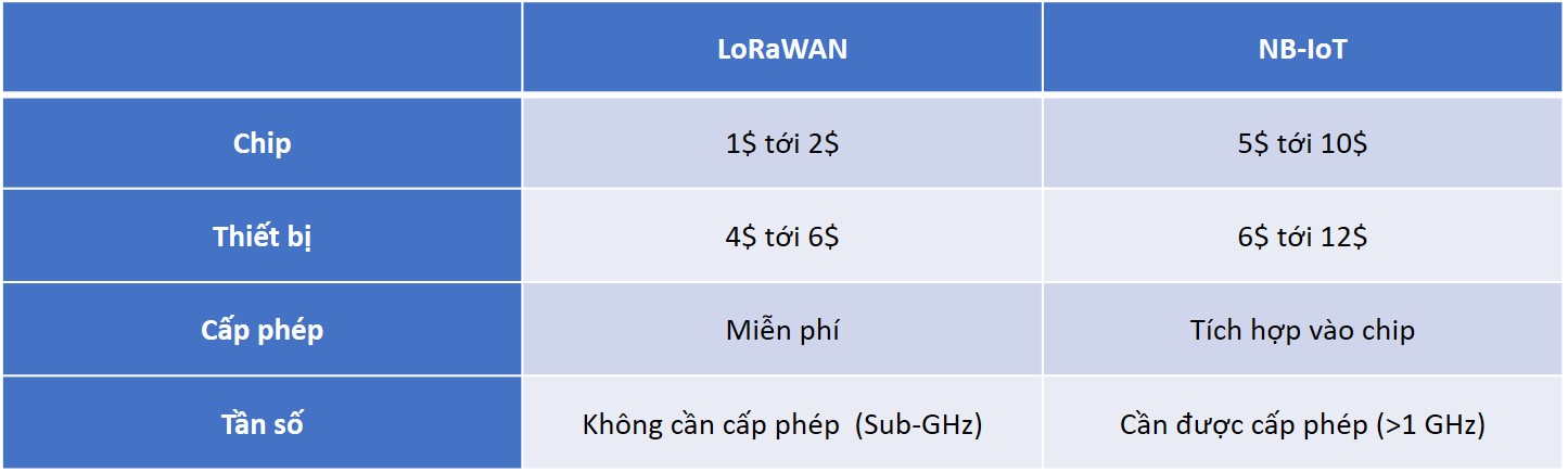

3/ Chi phí
Nhìn chung, LoRaWAN rẻ hơn đáng kể so với NB-IoT. Không chỉ chi phí trả trước thấp hơn nhờ quy mô chấp nhận cao hơn và giá chip thấp hơn, mà tiêu chuẩn mở của nó có nghĩa là chi phí dành cho việc xin cấp phép ở mức tối thiểu.
Ngược lại, NB-IoT có thể đắt hơn, đặc biệt nếu bạn tính đến chi phí kết nối từ các nhà cung cấp di động.
Chi phí là quan trọng trong tất cả các trường hợp sử dụng, nhưng đặc biệt là trong các lĩnh vực như nông nghiệp, nơi giá hàng hóa thấp ảnh hưởng tới nông dân để họ khó có khả năng đầu tư cho các công nghệ mới như IoT.
Đó là lý do tại sao mạng LoRaWAN thuộc sở hữu tư nhân là lựa chọn hàng đầu cho ứng dụng nông nghiệp thông minh trước các giải pháp hỗ trợ NB-IoT.

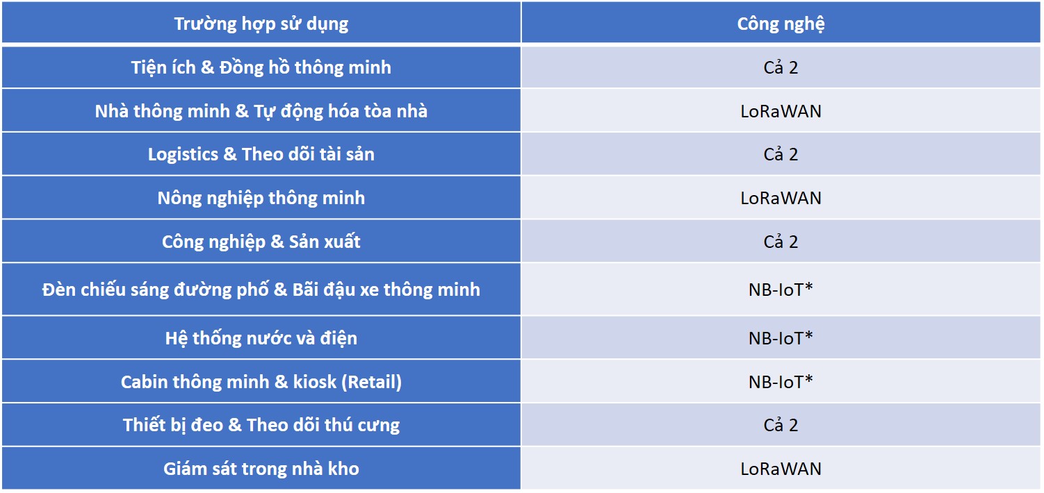

LoRaWAN và NB-IoT: Cái nào phù hợp với bạn?
Cả LoRaWAN và NB-IoT đều rất quan trọng để thúc đẩy ngành công nghiệp IoT phát triển, nhưng cái nào trong số này phù hợp với doanh nghiệp của bạn?
Trong phần kết luận ngắn gọn này, chúng tôi đã chuẩn bị một bảng đơn giản để tóm tắt lại một số trường hợp sử dụng và các công nghệ phù hợp hơn cho từng trường hợp đó:
* Trừ khi có sẵn nhà khai thác LoRaWAN trên toàn khu vực, trong trường hợp đó cả hai công nghệ đều có thể được sử dụng.
