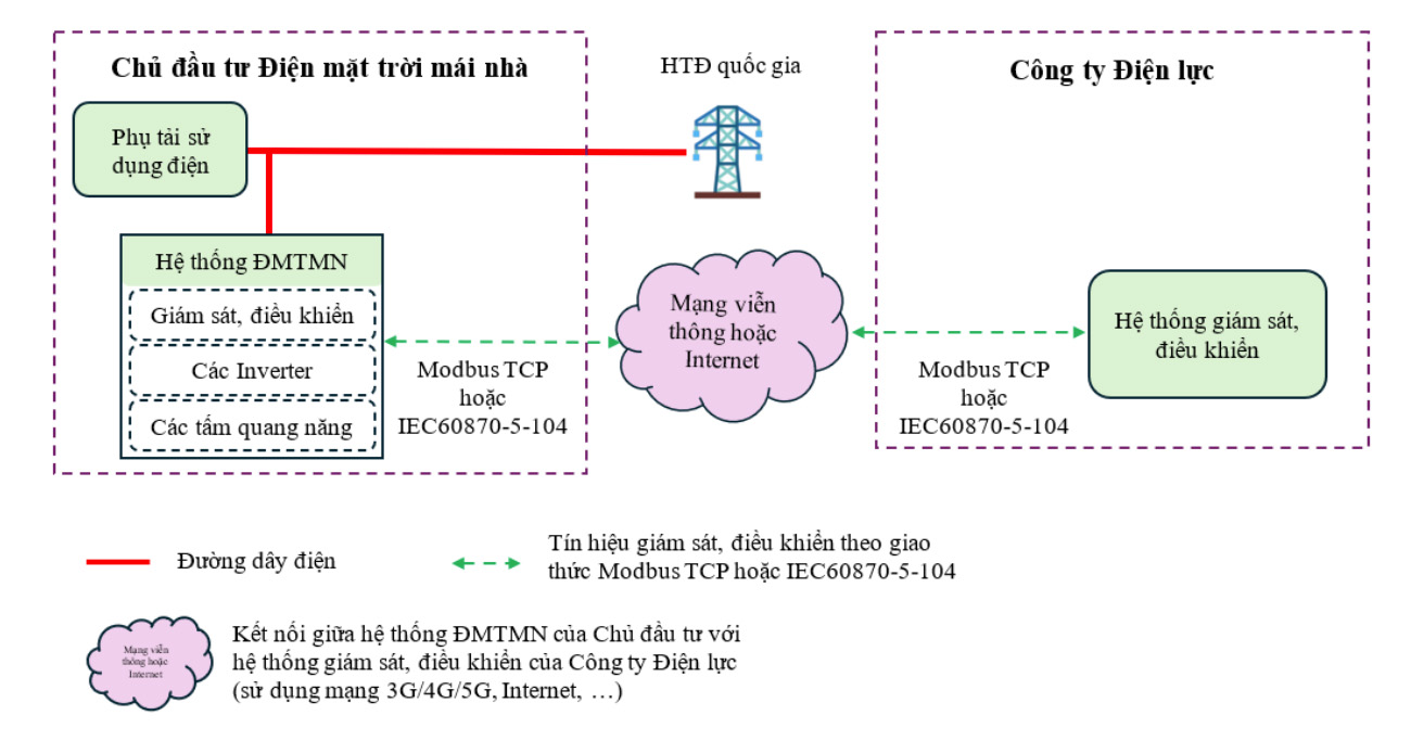

Kết nối thông tin giám sát và điều khiển
  • Yêu cầu về giao thức truyền thông (Modbus TCP, IEC 60870-5-104).
  • Yêu cầu về chức năng (giám sát Inverter, thu thập dữ liệu công suất, điều khiển công suất từ xa).
  • Yêu cầu về bảo mật.
  • Yêu cầu về lưu trữ dữ liệu.

Kết nối thông tin giám sát và điều khiển:
Yêu cầu về giao thức truyền thông:
    • Vai trò của ADAM-3600: ADAM-3600 đóng vai trò là Gateway, hỗ trợ giao thức Modbus TCP và IEC 60870-5-104 thông qua phần mềm EdgeLink. Nó sẽ chuyển đổi dữ liệu từ các thiết bị ĐMTMN (ví dụ: Inverter) sang các giao thức này để truyền về hệ thống của EVN.
    • Ví dụ: ADAM-3600 thu thập dữ liệu từ Inverter bằng Modbus RTU/TCP, sau đó chuyển đổi sang IEC 60870-5-104 để gửi về EVN.
