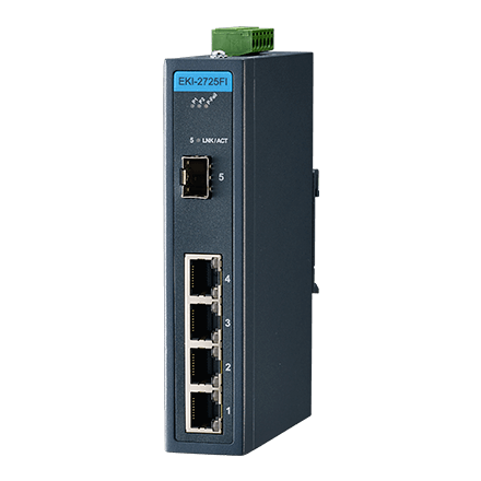

  • IMC-370I-SFP: 미니 강화 미디어 컨버터, 1000Mbps, SFP
  • EKI-2725FI: 4GE + 1G SFP 관리되지 않는 이더넷 스위치
  • IMC-318I: 강화된 중앙 집중식 전원 공급 미디어 컨버터 섀시, 랙마운트, 18슬롯 섀시

이 솔루션은 각각 이더넷 연결로 연결되는 액세스 레이어, 컨버전스 레이어 및 코어 레이어의 3개 레이어로 구성된 스타 네트워크 구조를 채택했습니다. 감시 및 운영이 이루어지는 위치에 카메라가 장착된 종단 터미널을 설치했으며, 각 터미널은 전용 보안 모니터링 네트워크에 연결됩니다. 액세스 레이어에 있는 고해상도 네트워크 카메라의 입력은 Advantech EKI-2725FI-AE 비관리형 이더넷 스위치와 함께 카메라 하우징 섀시에 설치된 Advantech IMC-370I-SFP-A 미니 강화 미디어 컨버터에 의해 수신되었습니다. 신호는 제어실의 Advantech IMC-318I-US 강화 중앙 집중식 전원 미디어 컨버터 섀시에 수렴되며 컨버터에도 전력을 공급합니다. 이는 비디오 감시 시스템을 위한 전용 모니터링 LAN을 구성하고 풀 스위칭 및 직접 데이터 저장 기능이 있는 IP 애플리케이션 기반 시스템 아키텍처를 채택했습니다. 또한, 각 감시 영역의 비디오 데이터를 제어실의 종합적인 관리 및 스토리지 플랫폼에 연결하여 중앙 위치에서 모든 시스템 장치를 관리할 수 있고 각 사이트 간의 장거리에 관계없이 공장 작업 환경의 안전을 보장합니다. 이 설계의 여러 가지 장점은 다음과 같습니다.

EKI-2725FI 시리즈 이더넷 스위치는 여러 카메라의 입력을 처리할 수 있으므로 향후 필요한 경우 시스템을 확장할 수 있습니다.

  • EKI-2725FI 시리즈 이더넷 스위치는 여러 카메라의 입력을 처리할 수 있으므로 확장성이 향상됩니다.
