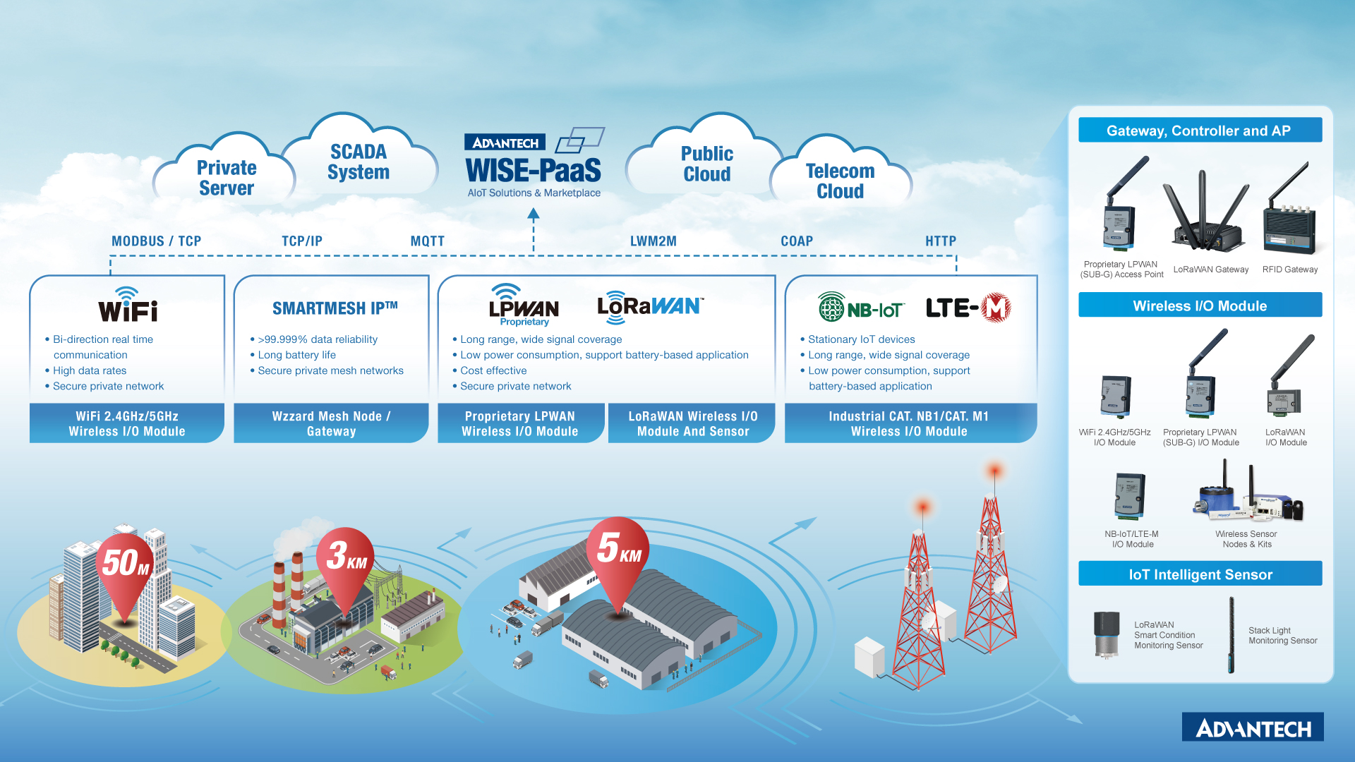

So với các giải pháp có dây truyền thống, giải pháp không dây tiên tiến giúp đơn giản hóa việc lắp đặt thiết bị, giúp tăng năng suất và hiệu quả. Mạng không dây giúp việc triển khai IoT linh hoạt hơn cho các ứng dụng trong nhà và ngoài trời. Hơn nữa, mạng không dây có thể được thiết kế để hỗ trợ nhiều giao thức truyền thông như Modbus và MQTT, cho phép dễ dàng truyền dữ liệu giữa các thiết bị khác nhau, thậm chí cả các thiết bị cũ, vì vậy chúng sẽ không cần phải loại bỏ chúng. Quan trọng nhất, các giải pháp không dây cho phép quản lý các cơ sở với khả năng giám sát tài sản từ xa liên tục để giảm thời gian ngừng hoạt động, cải thiện sự an toàn của người lao động và giúp các nhà quản lý đưa ra các quyết định chiến lược nhanh hơn.

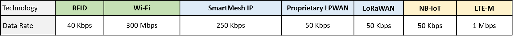

Tốc độ dữ liệu đề cập đến số lượng bit được truyền từ thiết bị này sang thiết bị khác qua mạng mỗi giây, có nghĩa là nó xác định tốc độ truyền dữ liệu thông qua giao tiếp không dây. Hơn nữa, tốc độ truyền dữ liệu có ảnh hưởng đến mức tiêu thụ điện năng. Lấy công nghệ LoRaWAN làm ví dụ. Nó cung cấp tốc độ dữ liệu thấp hơn so với Wi-Fi, do đó giảm tiêu thụ điện năng và tối đa hóa tuổi thọ pin. Mặt khác, Wi-Fi cung cấp kết nối luôn bật với tốc độ dữ liệu lên đến 300 Mbps nhưng tiêu thụ nhiều năng lượng hơn.

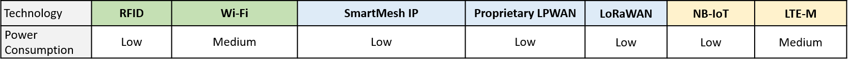

Mức tiêu thụ điện năng là một yếu tố cần cân nhắc khi chọn đúng mô-đun I/O không dây cho các ứng dụng của bạn. Lý tưởng nhất là các mô-đun I/O không dây chạy bằng pin trong nhiều năm và chúng được ưu tiên trong các ứng dụng IoT. Do đó, việc lựa chọn mô-đun cho mỗi giao thức đóng một vai trò quan trọng đối với tuổi thọ pin do sự khác biệt về mức tiêu thụ điện năng cho mỗi mô-đun / giao thức. Các mô-đun LPWAN / LoRaWAN với mức tiêu thụ điện năng thấp có thể kéo dài tuổi thọ của pin và phù hợp với kết nối tầm xa. So với các giao thức LPWAN / LoRaWAN, mặc dù RFID, ZigBee và Wi-Fi nhìn chung có mức tiêu thụ điện năng cao hơn, nhưng chúng có thể là những ứng cử viên tiết kiệm năng lượng cho kết nối tầm ngắn.

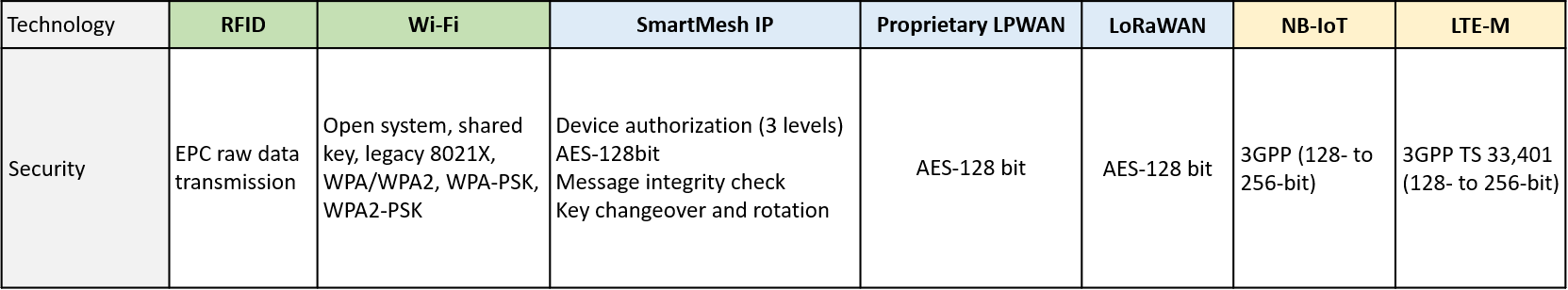

Các mô-đun không dây khác nhau sử dụng các công nghệ mã hóa khác nhau để ngăn chặn truy cập trái phép hoặc làm hỏng các thiết bị và dữ liệu trong mạng. Do đó, khi lựa chọn mô-đun không dây để triển khai IoT, chúng ta phải đảm bảo rằng bộ truyền và bộ nhận dữ liệu hỗ trợ cùng một tiêu chuẩn bảo mật để đạt được mã hóa đầu cuối.

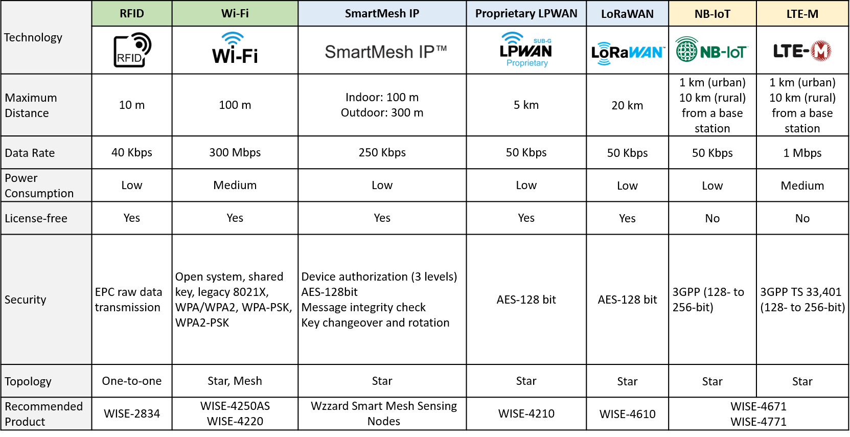

Công nghệ không dây có thể giúp kết nối hệ thống IoT dễ dàng hơn; nó có thể là một cách mới để nâng cao thành công của bạn trong kinh doanh. Chìa khóa để chọn đúng mô-đun I/O không dây là thu hẹp các yêu cầu của bạn và tập trung vào các tiêu chí chính thực sự quan trọng trong các ứng dụng của bạn. Bảng sau đây tóm tắt sự khác biệt giữa các công nghệ không dây, bao gồm LoRaWAN, LPWAN độc quyền, Mesh, NB-IoT, LTE-M, Wi-Fi và RFID, đồng thời cung cấp lựa chọn đề xuất về mô-đun I/O phù hợp với nhu cầu của bạn.
