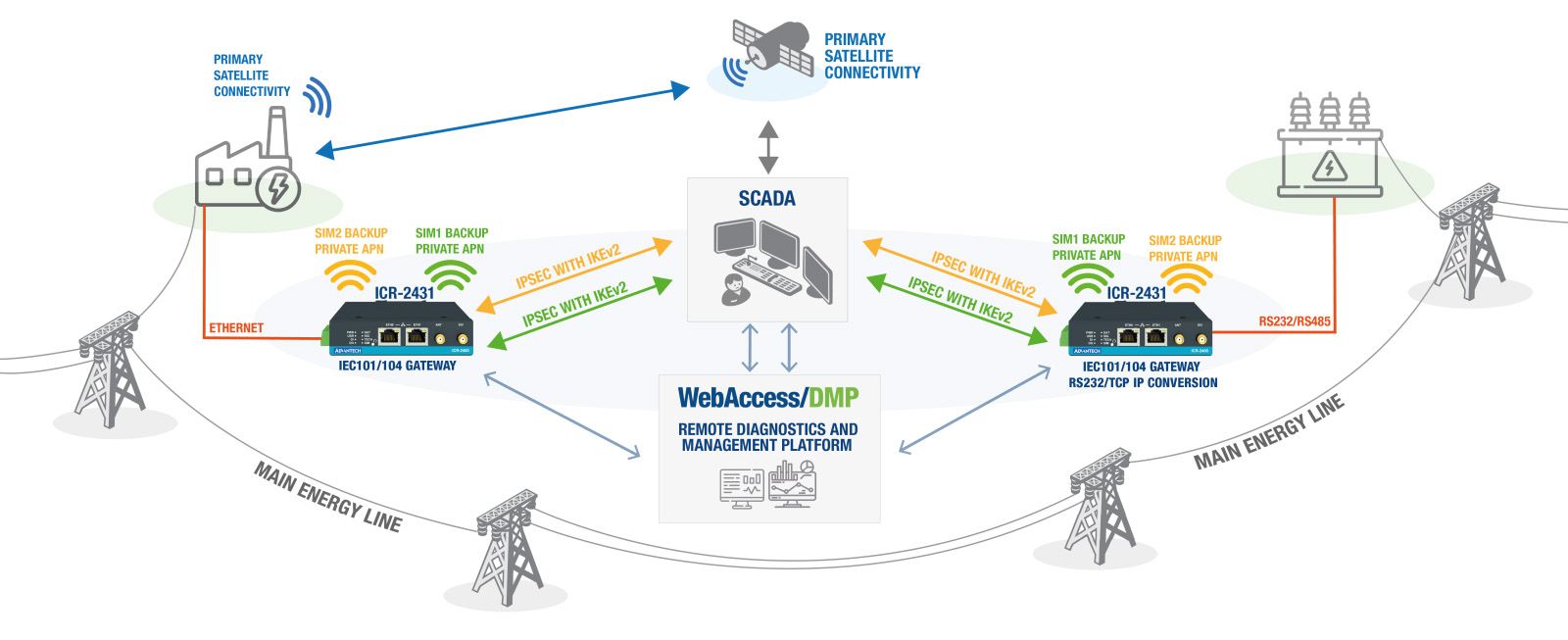

Việc triển khai dự án nâng cấp kết nối quy mô lớn này đã giải quyết nhiều thách thức quan trọng, tất cả đều xoay quanh nhu cầu về độ tin cậy, khả năng mở rộng và bảo mật. Chính vì những lý do đó, bộ định tuyến di động Advantech ICR-2431 đã được lựa chọn.
Để đảm bảo an ninh cho cơ sở hạ tầng trọng yếu, tất cả thông tin liên lạc giữa các bộ định tuyến và hệ thống trung tâm đều được mã hóa hoàn toàn bằng IPsec với IKEv2. Mỗi thẻ SIM sử dụng một APN riêng, cách ly nó khỏi Internet công cộng, và việc quản lý chứng chỉ tập trung thông qua SCEP đảm bảo kiểm soát và xác thực liên tục các thiết bị được kết nối.
Để đảm bảo tính dự phòng mạng, kiến ​​trúc này bao gồm hai điểm kết thúc VPN độc lập về mặt địa lý sử dụng tường lửa CheckPoint. Mỗi bộ định tuyến thiết lập hai đường hầm IPsec đến cả hai trung tâm, đảm bảo dịch vụ không bị gián đoạn ngay cả khi một đường dẫn bị lỗi. Ở cấp độ hiện trường, các địa điểm tiêu chuẩn được trang bị bộ định tuyến hai SIM, tự động chuyển đổi giữa các nhà mạng di động trong trường hợp mất mạng. Các địa điểm ưu tiên cao hơn tiến thêm một bước với một cặp bộ định tuyến LTE, cung cấp kết nối đồng thời trên hai mạng di động ở chế độ dự phòng nóng. Ngoài ra, các vị trí quan trọng này tích hợp kết nối vệ tinh như một phương tiện truyền dẫn độc lập thứ ba, đạt được khả năng dự phòng ba đường dẫn (2× LTE + 1× Vệ tinh).
Các giao thức truyền thông cũ cũng đặt ra một thách thức. Nhiều thiết bị từ xa vẫn hoạt động trên giao thức IEC 60870-5-101 thông qua cổng nối tiếp RS232, trong khi các hệ thống SCADA hiện đại dựa trên giao thức IEC 60870-5-104 qua IP. Để khắc phục khoảng cách này, Advantech đã cung cấp khả năng chuyển đổi giao thức IEC 101/104 hai chiều trực tiếp trong bộ định tuyến, cùng với một ứng dụng định tuyến tùy chỉnh để tích hợp liền mạch.
Với số lượng địa điểm khổng lồ - hơn 1.000 điểm cần di chuyển và hơn 4.000 điểm mới cần triển khai, việc cấu hình thủ công là không khả thi. Advantech đã giải quyết vấn đề này bằng nền tảng quản lý và cung cấp WebAccess/DMP, cho phép triển khai không cần thao tác thủ công (Zero Touch Deployment), chẩn đoán từ xa và cấu hình dành riêng cho từng trang. Nền tảng này cũng tích hợp API REST, cho phép tích hợp trực tiếp với các hệ thống nội bộ của khách hàng để đơn giản hóa quá trình triển khai và giám sát.
