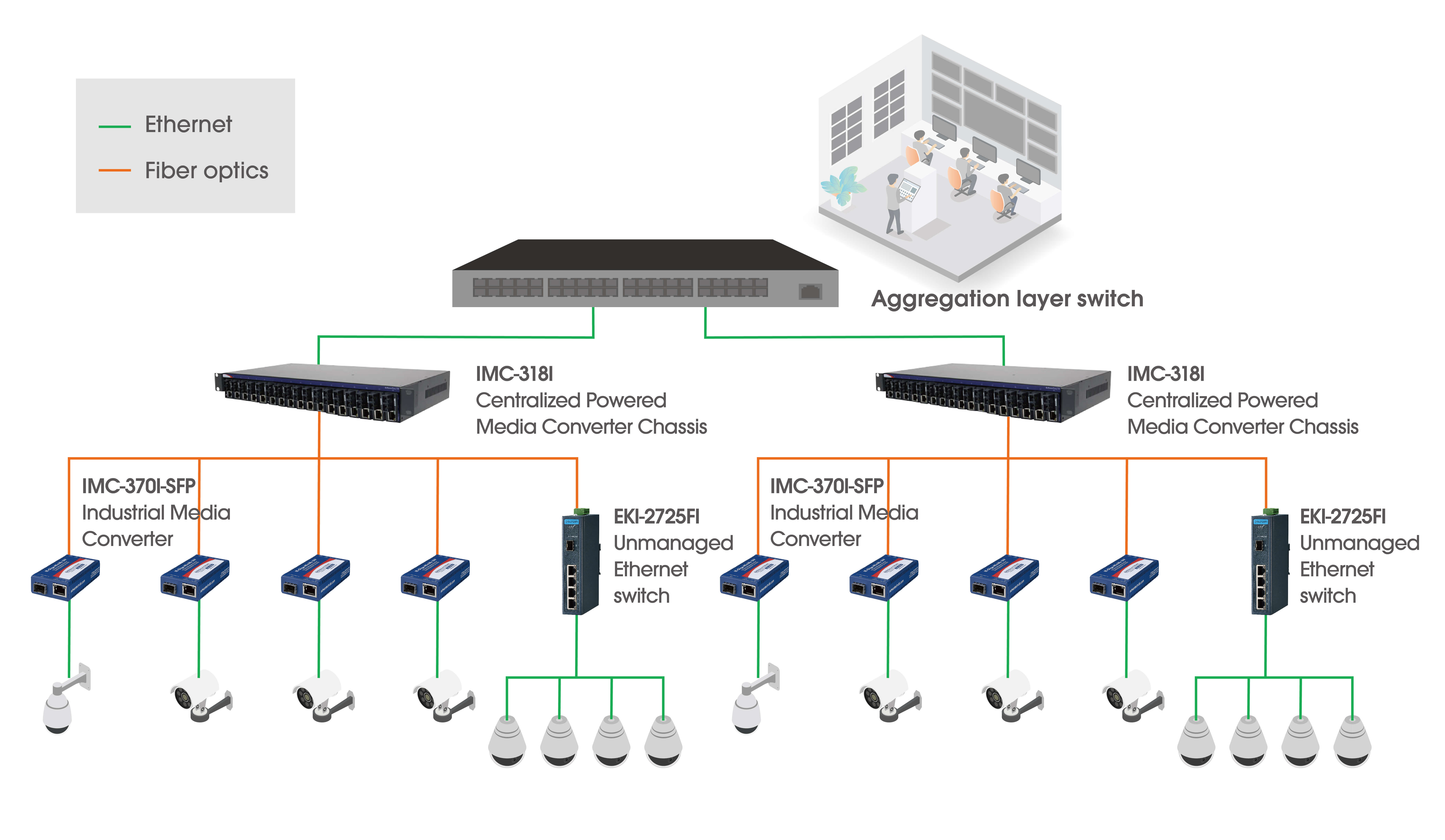

Giải pháp đã áp dụng cấu trúc mạng hình sao với ba lớp: lớp truy cập, lớp hội tụ và lớp lõi — mỗi lớp sẽ được liên kết với các kết nối Ethernet. Các thiết bị đầu cuối có camera được thiết lập tại các vị trí diễn ra hoạt động giám sát, mỗi thiết bị sẽ được kết nối với một mạng giám sát an ninh chuyên dụng. Đầu vào từ các camera mạng độ phân giải cao trong lớp truy cập được nhận bởi bộ chuyển đổi phương tiện IMC-370I-SFP-A, được lắp đặt trong khung vỏ máy ảnh với bộ chuyển mạch Ethernet không được quản lý EKI-2725FI-AE. Các tín hiệu sẽ hội tụ trên bộ chuyển đổi đa phương tiện được cấp nguồn tập trung IMC-318I-US của Advantech trong phòng điều khiển, thiết bị này cũng sẽ cung cấp năng lượng cho các bộ chuyển đổi.
Điều này hình thành một mạng LAN giám sát chuyên dụng cho hệ thống giám sát video, áp dụng kiến trúc hệ thống dựa trên các ứng dụng IP với đầy đủ khả năng chuyển mạch và lưu trữ dữ liệu trực tiếp. Hơn nữa, dữ liệu video từ mỗi khu vực được khảo sát sẽ được kết nối với nền tảng quản lý và lưu trữ toàn diện trong phòng điều khiển, do đó cho phép quản lý tất cả các thiết bị hệ thống từ vị trí trung tâm và đảm bảo an toàn cho môi trường làm việc của nhà máy, bất kể khoảng cách xa giữa mỗi địa điểm. Nhiều ưu điểm của thiết kế này có thể kể đến như:
- Phòng điều khiển cung cấp một vị trí tập trung mà từ đó hệ thống giám sát có thể được theo dõi và kiểm soát, do đó cho phép phản ứng nhanh chóng khi cần thiết. Hơn nữa, dữ liệu video có thể được lưu trữ ở một vị trí tập trung dễ giám sát.
- Kết nối cáp quang có thể truyền băng thông cao hơn và khoảng cách xa hơn, là một giải pháp hoàn hảo cho hệ thống giám sát nhà máy được lắp đặt rất nhiều camera để giám sát toàn diện.
- Kết nối Gigabit Ethernet dựa trên IP mang lại độ tin cậy và khả năng truyền dữ liệu tốt hơn.
