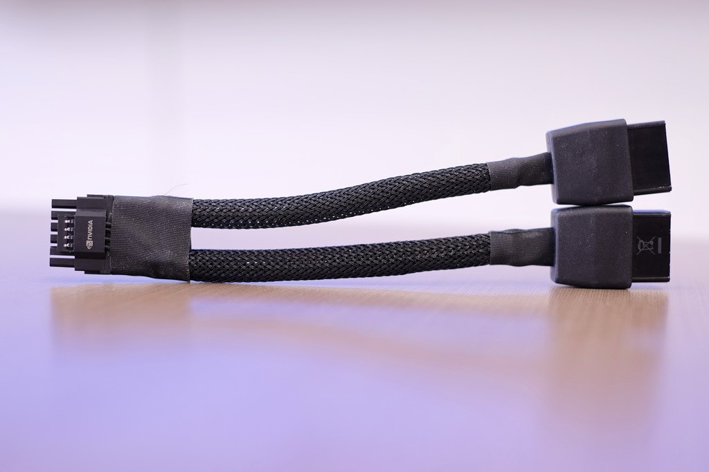

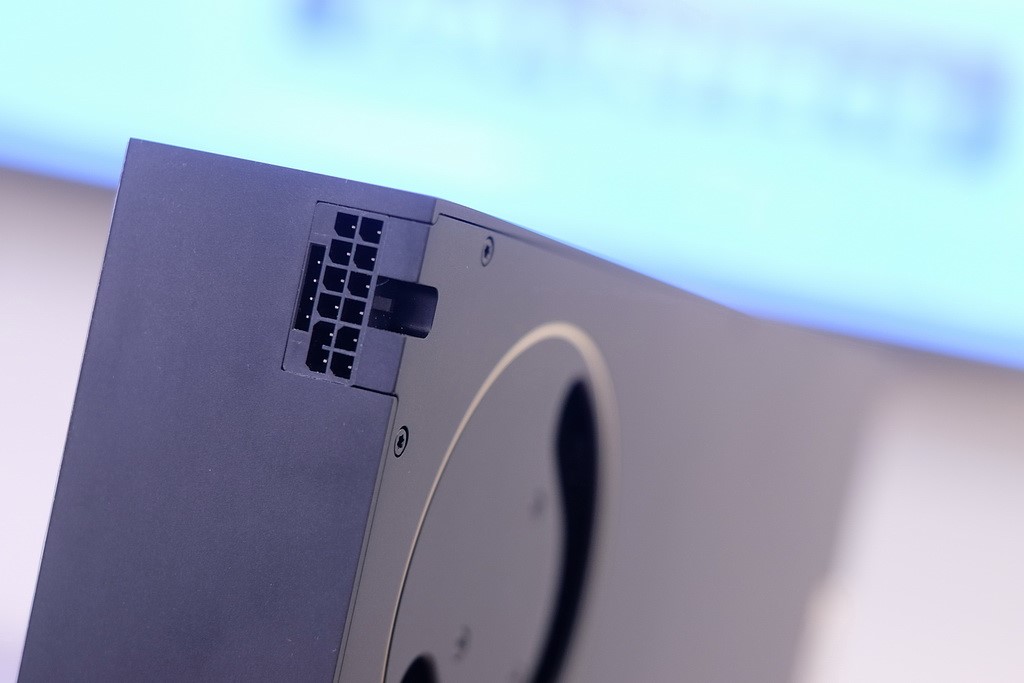

Về đầu nối nguồn, NVIDIA RTX 6000 Ada giới thiệu giao diện 16 chân 12VHPWR mới.
In terms of power connectors, NVIDIA RTX 6000 Ada introduces a new 12VHPWR 16-pin interface.
Trong giai đoạn chuyển tiếp, NVIDIA đã chu đáo cung cấp cho khách hàng cáp chuyển đổi PCIe 8 chân x 2 sang 16 chân, cho phép tiếp tục sử dụng nguồn điện hiện có.
During the transition period, NVIDIA thoughtfully provides customers with a PCIe 8-pin x 2 to 16-pin adapter cable, allowing continued use of existing power supply.

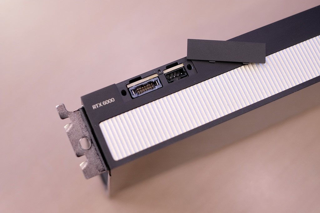

Điều quan trọng cần lưu ý là các cổng kết nối phía trên của NVIDIA RTX 6000 Ada chủ yếu được sử dụng với chức năng hiển thị đồng bộ đa màn hình Quadro Sync, không còn cung cấp kết nối NVLink nữa. Khách hàng yêu cầu chức năng NVLink nên sử dụng card GPU NVIDIA RTX A4500 / A5000 / A5500 / A6000 thế hệ trước.
It’s important to note that the upper side connection ports of NVIDIA RTX 6000 Ada are mainly for use with Quadro Sync multi-screen synchronous display function, no longer offering NVLink connectivity. Customers requiring NVLink functionality are advised to use previous generation NVIDIA RTX A4500 / A5000 / A5500 / A6000 GPU cards.

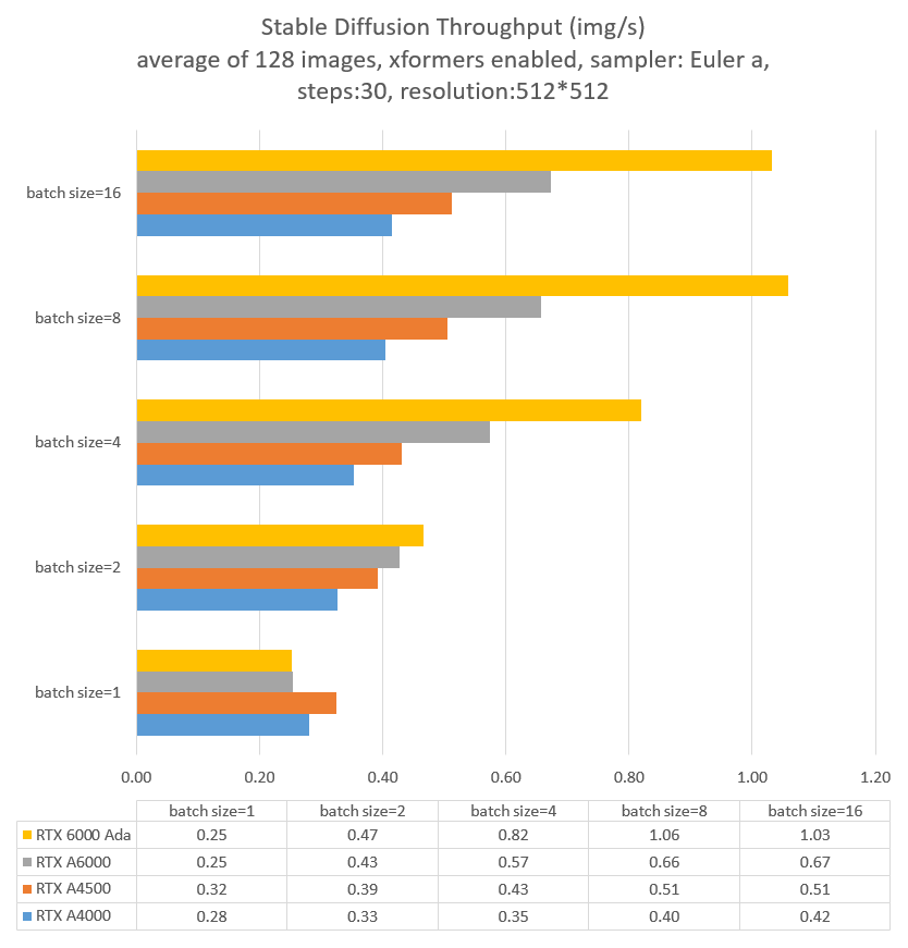

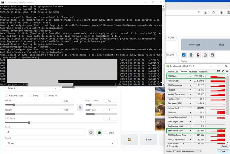

2. Kiểm tra tốc độ tính toán Stable Diffusion của mô hình tạo hình ảnh AI
Generative AI hiện là một trong những ứng dụng AI hot nhất. Stable Diffusion là một mô hình học sâu có khả năng tạo ra hình ảnh chi tiết từ mô tả văn bản. Ngày càng có nhiều khách hàng cấp doanh nghiệp cần tạo hình ảnh AI trong môi trường cục bộ để tránh lo ngại về rò rỉ dữ liệu. Điều này yêu cầu Máy tính GPU Edge của Advantech kết hợp với thẻ GPU NVIDIA để xây dựng một máy trạm xử lý đồ họa riêng để chạy Stable Diffusion.
AI Image Generation Model Stable Diffusion Computational Speed Test | NVIDIA RTX 6000 Ada
Kết quả thử nghiệm cho thấy RTX 6000 Ada hiển thị hình ảnh nhanh nhất trong số tất cả các thẻ được thử nghiệm. Tạo 8 hình ảnh cùng một lúc (kích thước lô=8), chỉ mất chưa đầy một giây để tạo một hình ảnh! Nó cũng duy trì mức tiêu thụ điện năng tương tự, tạo ra nhiều hình ảnh mỗi giây hơn so với RTX A6000 (0,66 hình ảnh→1,06 hình ảnh), rút ngắn thời gian tính toán và tối ưu hóa hiệu quả tạo hình ảnh.

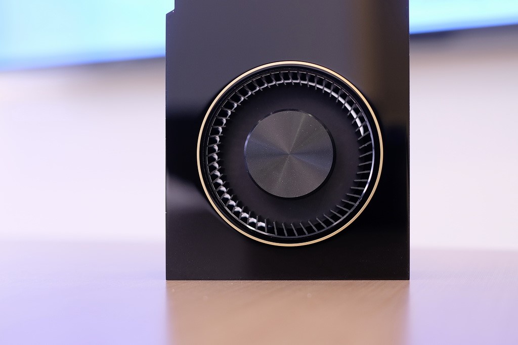

Đặc biệt về thiết kế tản nhiệt, RTX 6000 Ada được kết hợp với thiết kế quạt hút kép.
Especially in terms of cooling design, RTX 6000 Ada is paired with a dual intake blower design.
Do đó, bằng cách tích hợp nhiều card GPU RTX 6000 Ada vào một hệ thống theo cấu hình song song và vừa khít, có thể đạt được lượng tiêu thụ hiệu quả, đảm bảo sự ổn định khi vận hành. Cấu hình này giữ chìa khóa để đạt được khả năng mở rộng và đảm bảo hoạt động ổn định lâu dài.
