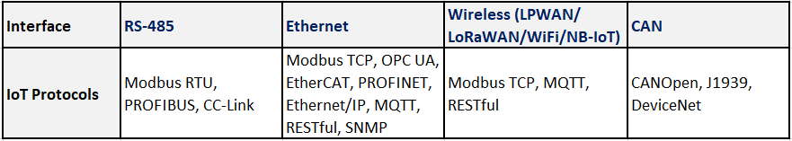

4. Xác định các giao thức IoT được hỗ trợ của mô-đun Remote I/O theo kiến trúc hệ thống của bạn
Có nhiều giao thức truyền thông hoàn thiện trong tự động hóa công nghiệp. Bảng sau liệt kê các giao thức truyền thông IoT được sử dụng rộng rãi.

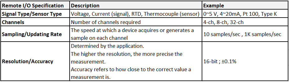

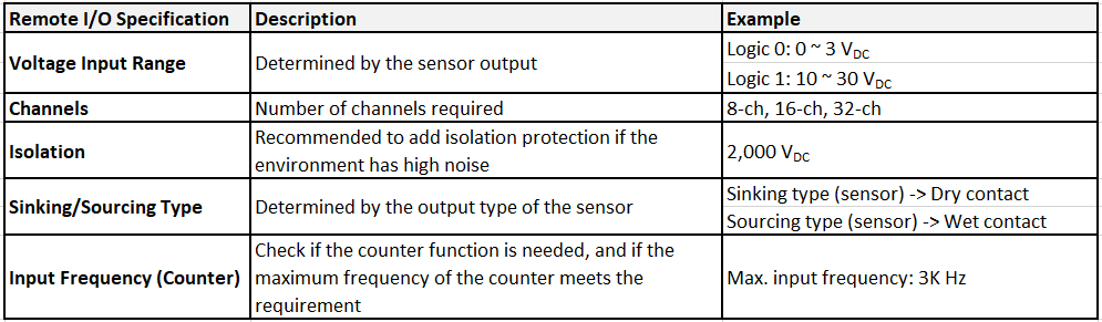

5. Xác định các chức năng của mô-đun remote I/O từ xa bằng thông số kỹ thuật của cảm biến / bộ truyền động
Theo thông số kỹ thuật của cảm biến / thiết bị truyền động và yêu cầu của ứng dụng, bạn có thể xác định các đặc tính tương tự hoặc kỹ thuật số cho lựa chọn mô-đun remote I/O của mình.
Analog:
Digital Input:

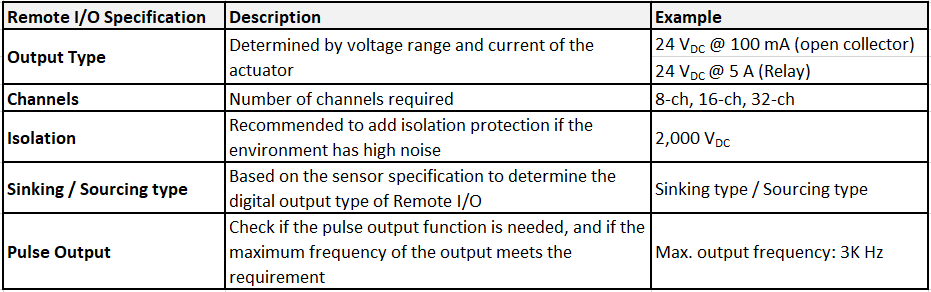

Digital Output:
